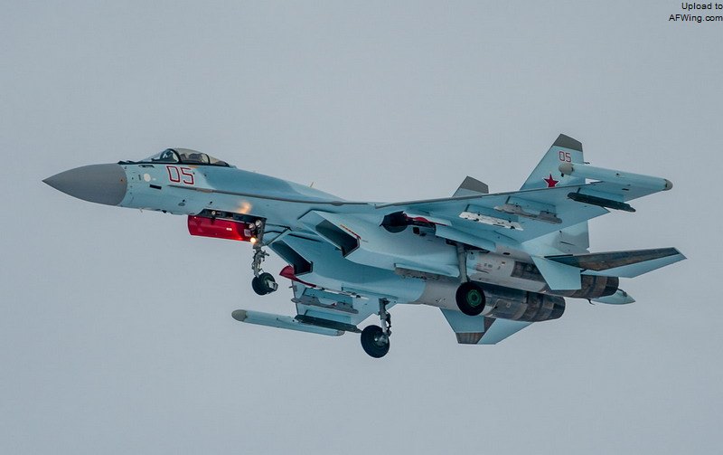

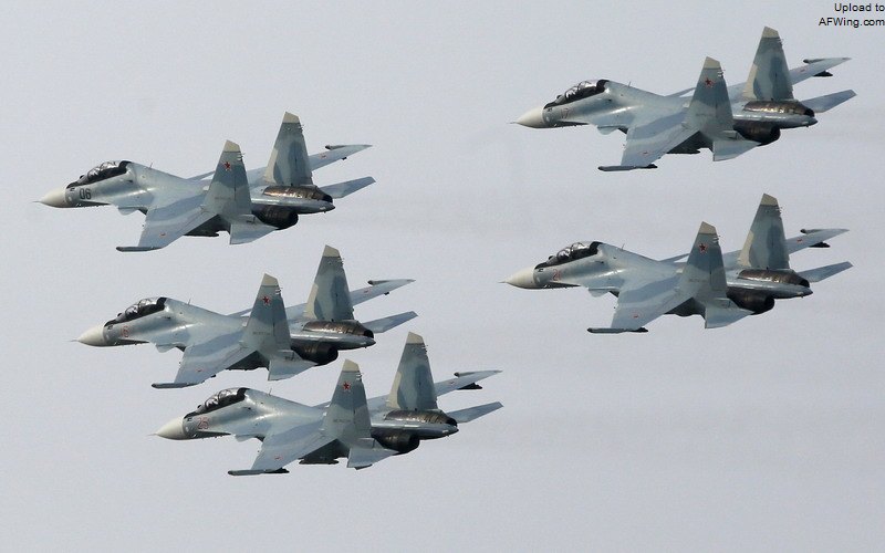

由于进度严重拖延,俄罗斯空军只得以苏-35过渡,但苏-35和苏-34都是苏-27的深度改进,基本设计都已经30多年了。

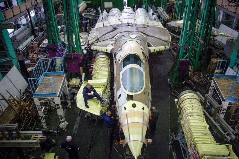

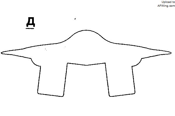

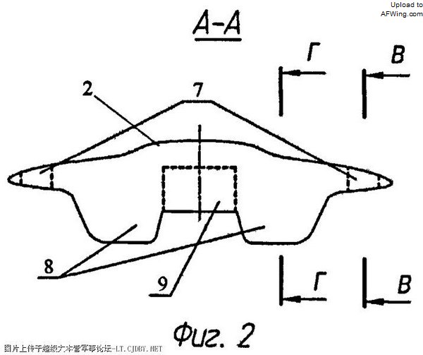

不过宽间距双发不仅湿面积大,超音速巡航阻力大,对发动机推力提出额外要求,还因为机内武器舱而对结构提出额外挑战。从正面看,宽间距双发布局好像挑扁担一样,宽厚的机体相当于扁担,两端的双发相当于水桶。苏-27由于机体内只要求布置油箱,结构加强的设计自由度较大,相当肥厚的扁担容易做到足够的刚度。T-50的扁担下半挖空了,作为机内武器舱,这大大增加了保证足够结构刚度的设计挑战。由于T-50双发的悬吊结构,“扁担”的宽度只有中机身这短短的一段,进一步增加了难度。
T-50在试飞中,发现了结构刚度不足的问题,“第二代”的主要结构改动正是为了加强刚度,但这不可避免地增加了重量。根据多方面报导,T-50大量采用复合材料,但俄罗斯的复材水平相对落后,结构强度和刚度不达标,可能需要用先进金属材料补强。中央隧道的刚度问题进一步增加了改用先进金属材料的压力,但这将导致显著增重,进一步增加了对发动机推力的压力。

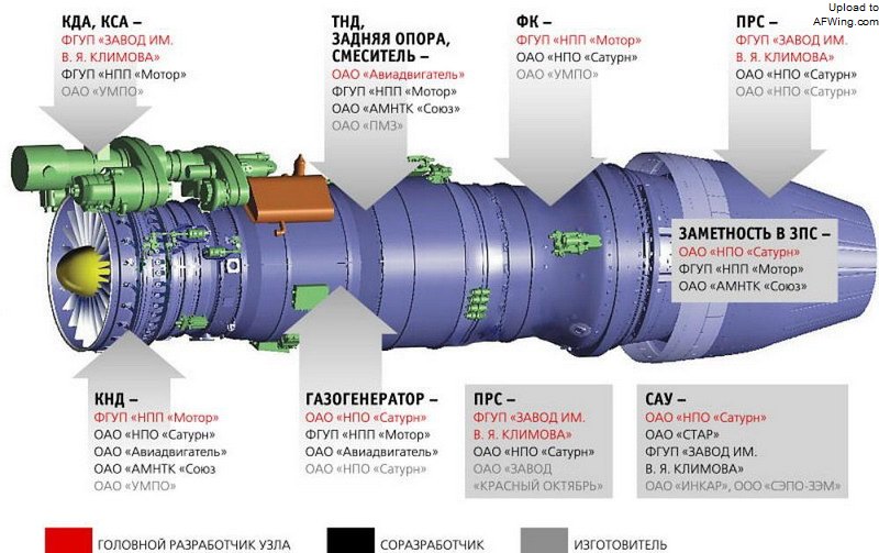

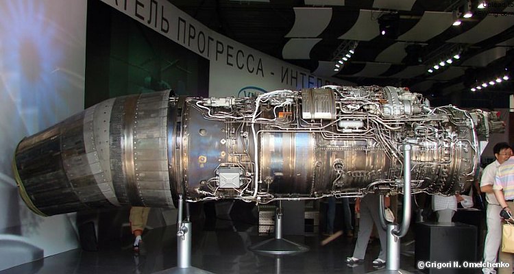

T-50的发动机进度也落后于要求,现用的117型发动机是AL-31的大改,目标发动机为30型。
“第二阶段”的称谓原先是用于装用30型发动机的T-50的,但现在30型发动机要2016年才开始组装,2017年才能开始试验,而这是在理想情况下。T-50的研发经历表明,理想情况常常过于理想。现实地说,第一批生产型T-50可能得继续使用117型发动机,而不是全状态的30型发动机。

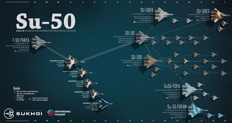

T-50还有一个有趣的问题,T-50是苏霍伊设计局的内部代号。在T-50已经试飞多年、正式确认将要列装的现在,依然没有俄罗斯空军的正式命名,这是一个奇怪的现象。苏-27的苏霍伊内部代号是T-10,在研制进行到相当于现在T-50的阶段时,已经获得苏-27的正式命名了。至少在现在,得到俄罗斯空军正式命名的最新战斗机依然是基本设计已经有30多年历史的苏-35S。不过据传,T-50终于成功地进行过导弹发射试验了,毕竟是进了一大步。
