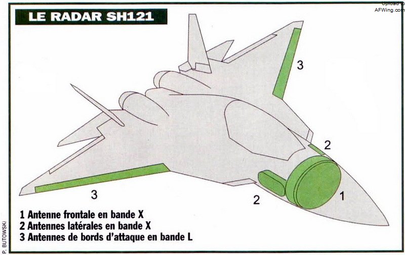

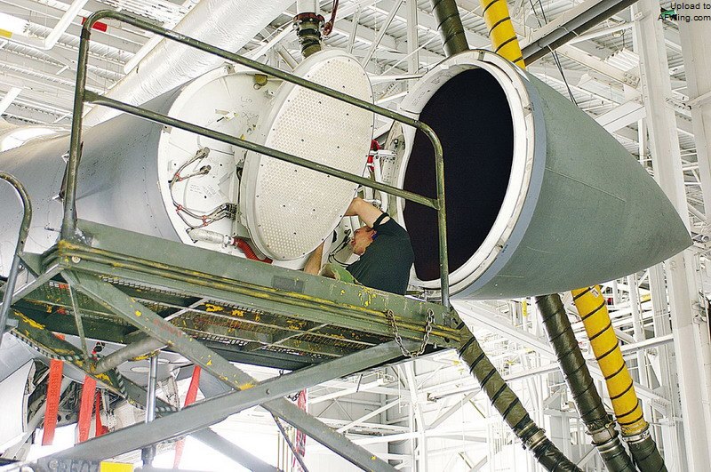

T-50的另一独特系统是机载雷达。传统上,机载雷达只有一个天线,通常安装的机头锥内。但T-50的提霍米洛夫N036“松鼠”雷达的天线有5个之多:机头前向(1个)、机头两侧(2个)、机翼前缘(2个)。

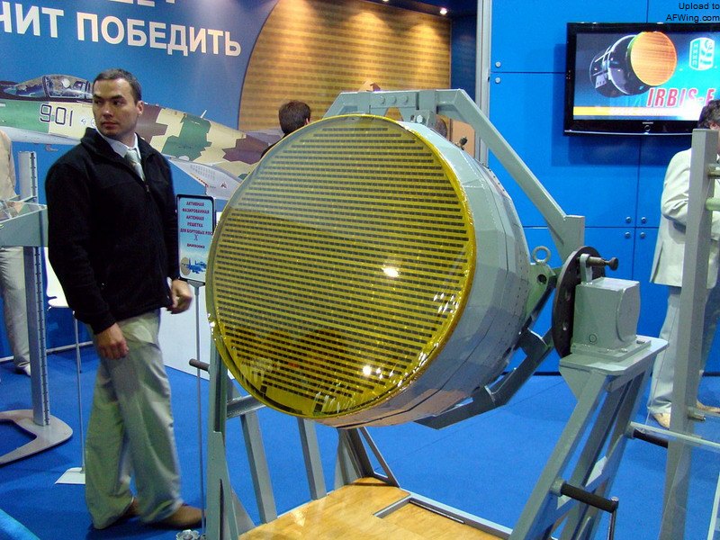

前向的X波段(波长3厘米)机头天线像通常的主动电扫一样,向上倾斜15度,避免垂直与正前方而自身形成强烈反射源。
其实向下倾斜可以达到同样的目的,B-1轰炸机的被动电扫雷达天线就是向下倾斜的。但战斗机的主动电扫天线几乎无一例外地统统向上倾斜,这是因为在盘旋格斗中,敌机的概略位置偏上为主。轰炸机没有这样的问题,反而要求在低空飞行中观察地形地物和用于避撞引导,当然还要观察地面敌情,包括目标和防空。战斗机以空战为主,但天线向上倾斜也造成下方视界受到影响的问题。

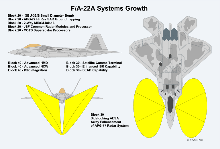

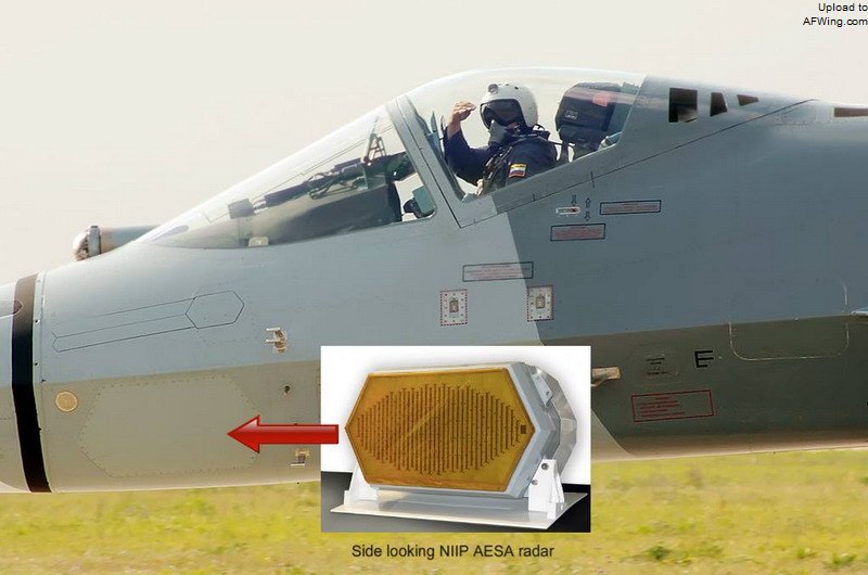

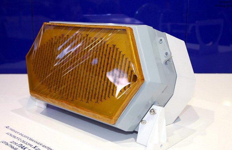

另外,主动电扫天线虽然可以用固定的天线扫描上下左右正负60度以上的圆锥,更大的离轴角度还是无能为力。俄罗斯曾经在机扫支架上安装电扫电线,用意就是增加扫描范围,但T-50索性增加了侧向天线,同为X波段,而且巧妙地利用机体侧面外倾的角度,向下倾斜15度。侧向雷达不仅确保前半球空情感知,还增加了对地观察。
前向天线的对地视界受到损失,但毕竟天线尺寸大,还是能保证足够的前向对地状态感知,但对地突防最严重的防空威胁经常来自侧面。对于突防的战斗机来说,前向暴露面积小,前向敌情受到严密关注,由于高速接近和离去,暴露时间也较短。但侧向则相反,不仅暴露面积大,敌情观察也无法面面俱到(所以有需要双座的后座飞行员加强观察侧后的说法)。更糟糕的是,突防飞机对侧翼威胁的相对速度较小,大大增加了暴露时间,尤其是在航线两侧距离稍远但依然在有效射程之内的敌人。侧向天线对于这样的情况非常有效,不仅及时预警,还可以引导先发射后锁定的对地攻击武器。

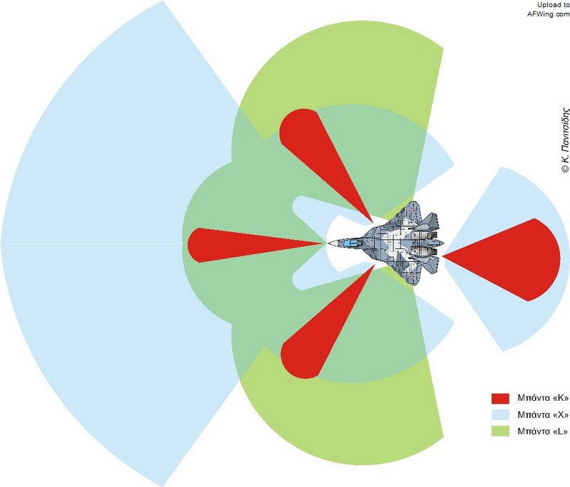

在空战中,侧向天线同样有巨大的价值。隐身战斗机之间的空战的重要特点是隐蔽接地、突然发难。隐身、速度和机动当然是免遭攻击的有效手段,但更加全面的态势感知才是有效保障。

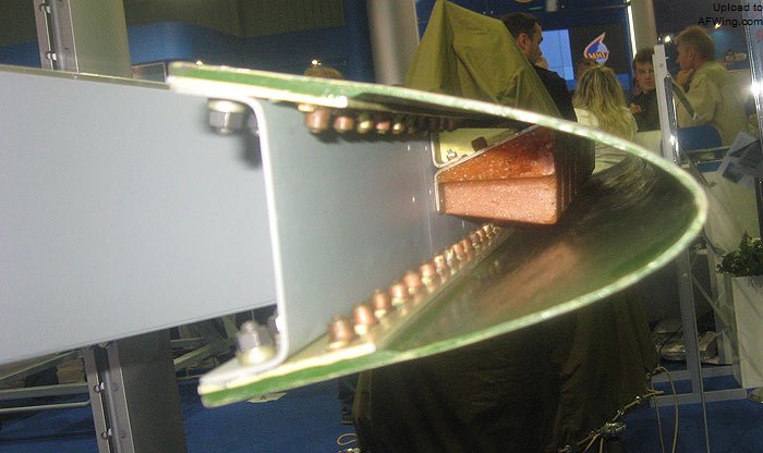

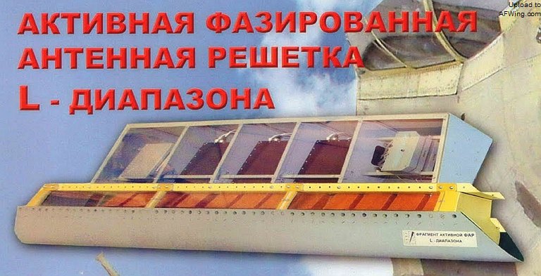

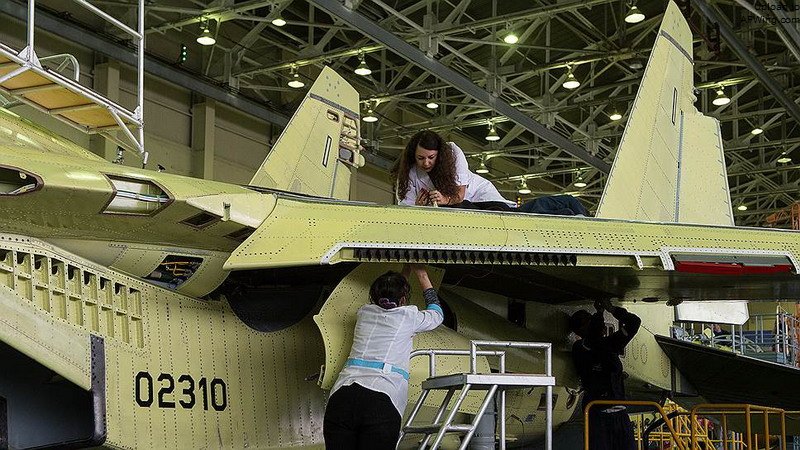

为了进一步加强反隐身探测,T-50还装备了与苏-35S相似的机翼前缘L波段(分米波)天线。俄罗斯方面的说法为这是敌我识别天线,这可能是“库兹涅佐夫”级“航空巡洋舰”一样的名词游戏。
敌我识别天线早已有之,根本没有必要那么大。L波段的波长较长,用于概略探测隐身目标的效果优于X波段,而X波段更加精确,适合用于跟踪和火控。隐身不是从雷达上消失,而是将自身特征信号的能量大大降低,特征也淹没在杂波之中,在敌人雷达上呈现出忽隐忽现、难以识别的“可疑目标”。L波段天线可以较为确定地概略定位隐身目标,确认敌友,这大概就是俄罗斯版的敌我识别了。
T-50的隐身设计并不突出,用侧向天线和机翼前缘L波段天线的更加强大的态势感知能力补偿,倒是很实际的考虑。
