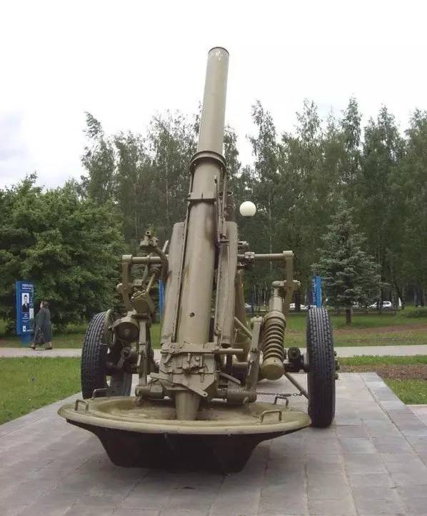

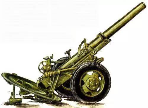

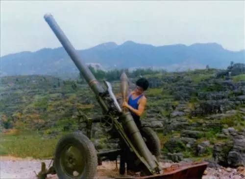

56式160毫米迫击炮是我国生产的最大口径重型迫击炮,是苏联二战时期M-160式160毫米迫击炮的仿制产品,于1956年投入批量生产。口径160毫米,行军状态长4.8米,炮身长3.8米,战斗状态全重1.3吨,行军状态全重1.4吨。该炮在二战时期是苏军步兵师的主要重型火力,用于打击敌人前沿的坚固工事,是拆房掏洞的利器,该炮由炮尾装填,使用的榴弹重量高达42公斤,由于炮弹落角近乎垂直,弹壁较薄,装药较多,破坏威力大于一发152毫米加榴炮的杀爆榴弹。

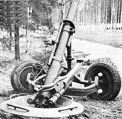

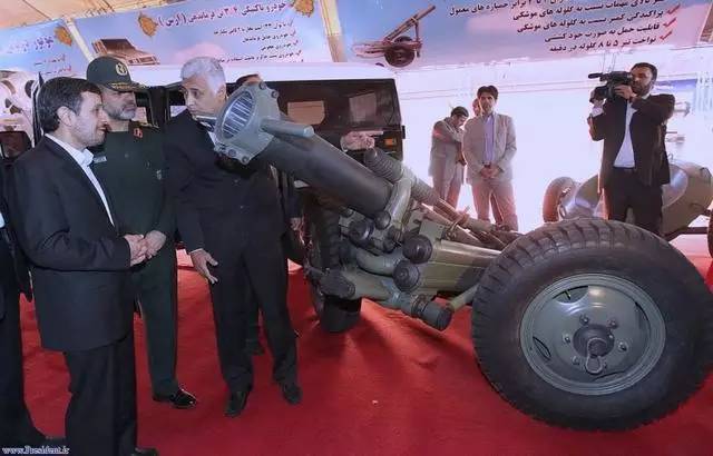

160重迫击炮在新世纪也有新型号问世,这是伊朗的新型160毫米“Vafa”迫击炮,由伊朗军工企业自行研发,是老式苏制M-53式160毫米迫击炮的改进产品。

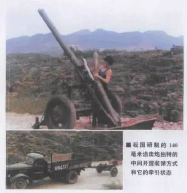

1969年中苏边境爆发珍宝岛冲突,我军对苏炮战的主力是56式85毫米加农炮,口径较小,弹丸威力较低,而当时苏军的炮兵火力以152毫米加榴炮和122毫米冰雹火箭炮为主。我军深感师团级部队的大口径大威力火炮不足,要求炮兵科研部研制一种新的师属迫击炮,以取代 56式160毫米迫击炮。新研制的迫击炮口径为140毫米,对56式160迫在结构设计上进行了重大改进,于1973年制造出样炮。采用炮管中间开膛装弹,座钣增设爆发器,便于快速撤离战斗,操作方便,显著提高了射速和缩短了行军战斗转换时间。全炮重量为0.99吨,机动性能显著提高。确定140毫米的口径,主要原因是为了避免作战时北约和华约军队即便缴获了这种炮弹,也因为口径不同而无法应用,同时也为了显示当时中国“反帝、反修”,独立自主走自己的革命道路。
新140毫米迫击炮于1974年定型,被命名为74式140毫米迫击炮,该炮战斗全重990公斤,弹重29公斤,初速400米/秒,最大射程9.6公里,射角50~80度,射速每分钟8发。尽管大幅度降低了全炮重量,射速上有较大进步,但弹丸威力较低,仅相当于一枚122毫米榴弹,原准炮的缺点未有质的改善,因此并没有投入量产装备。

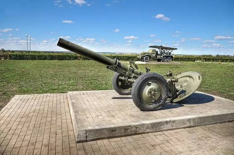

前苏联的M-43型160毫米重迫击炮,由杰维洛夫斯基设计,20世纪40年代初期设计定型,1943年正式装备部队,是一种威力强大的重迫击炮,虽然当时德国军队拥有口径200毫米以上的超口径迫击炮,但是不如M-43结构简单、性能可靠。战后改进型即M-53式。均用以装备摩托化步兵师重迫击炮营,每营炮12门。
该炮采用水平状态炮尾装填方式,全重1170公斤,由于颇为笨重,所以采用牵引式,配用M式炮架和绞车,最大公路牵引速度为50公里/小时。火炮弹丸威力较大,但射程不足;火炮机动性较差。其炮口初速245米/秒,炮长3.03米,俯仰角45~80度,最大射速3发/分,最大射程5100米,配用大威力的42公斤重型杀伤爆破弹,对建筑物和土木工事等战术目标具有极大的摧毁能力。该炮结构简单,易于大量生产。该炮在二战中被大量生产,主要装备炮兵师属重型迫击炮旅,每个旅装备32门该炮。该炮还装备过埃及、波兰、捷克、阿尔巴尼亚、叙利亚、保加利亚、罗马尼亚陆军。战后在其基础上,生产了长身管的160MM M-160型重型迫击炮。

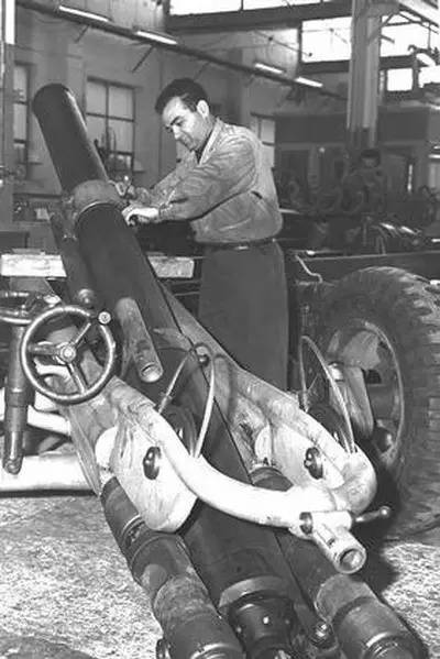

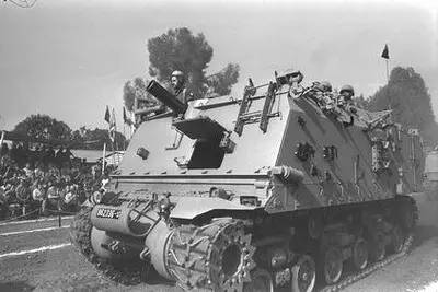

无独有偶,以色列也曾经装备过口径160毫米的重型迫击炮——M66式迫击炮,是当今为数不多的大口径迫击炮之一,该炮由芬兰泰普勒公司设计,以色列索尔塔姆有限公司制造,是一种能在复杂地形和气候条件下供火力支援的重型武器。70年代起装备以色列陆军师属炮兵部队。
火炮由炮身、炮架、座钣、瞄具组成。炮身采用高强度合金钢制造,炮口装填,炮尾有击发机,拉火击发,炮架为单支柱下架和双轮组成,圆盘形座钣,上有4个握把。
弹丸重40公斤,最大射速5-8发/分,最大射程9600米,战斗全重1.7吨,炮班人数6-8人。

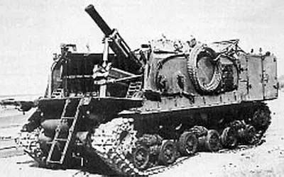

该炮由炮身、炮架、座钣和瞄准具四大部分组成。身管用高强度合金钢制成,装有击发机构的炮尾螺接在身管下端。该炮没有通常的双脚架,只有一根可升降的支柱支承身管。由于炮弹较重,采用传统方式填比较困难,为此设计了平衡机和铰接的提杆将炮身降到可装填的位置。迫击炮处于战斗状态时,行军车轮向内转并加以固定,车轮平面在以驻臼为圆心的圆周切线上,藉车轮可使火炮绕驻臼360°回转。座钣为一重型圆盘,背面焊有加强筋,使底盘具有足够的抗冲击强度并能防止火炮向侧面滑动。座钣中间有一驻臼,炮尾通过弹簧锁定装置与座钣相连,火炮360°射向变换通过车轮或左方的方向机进行,无需移动座钣。座钣上焊有4 个提把,便于人工搬运。该炮可由车辆牵引,也可装在改进的谢尔曼坦克底盘上作为自行迫击炮。

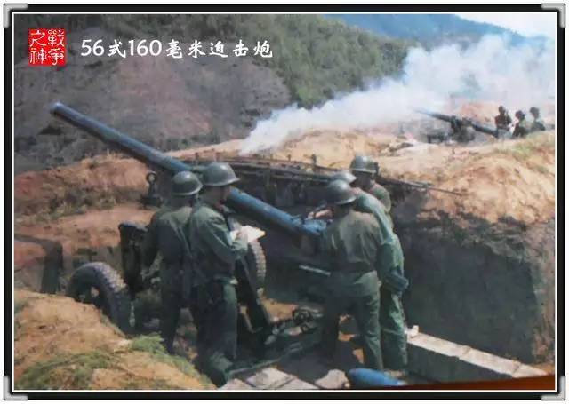

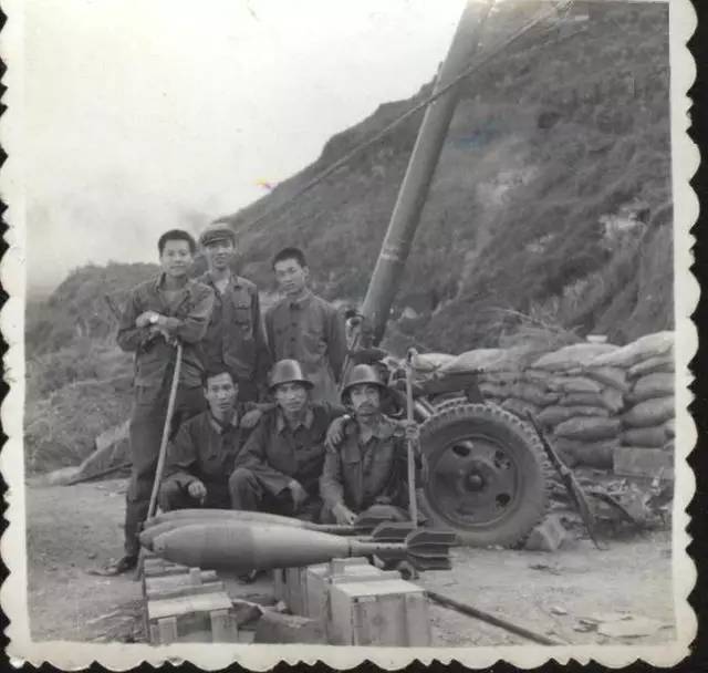

1984年的老山战役以后,我军的对越反击战以炮兵作战为主,前线急需一种弹丸威力较大,弹道弯曲,无遮蔽角限制,能够轰击山体棱线以后的反斜面坚固阵地的火炮。查看那时候我军炮兵武器库的所有型号,最符合要求的是早在二十年前就退役封存的160毫米迫击炮,于是作战部队启用了该炮重新服役。

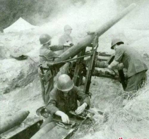

160重迫击炮部署在老山边境地区的几个主要地段,重点打击越军修建的坚固工事和屯兵洞。1986年6月30日,在对越前线的八里河东山地区,我军某部的一个160迫击炮连奉命向五公里外越军据守的55号高地炮击。为了克服160迫击炮精度较差的缺点,我军在炮击前进行了充分准备,使用激光测距机对越军阵地各个目标进行了精确测定,每隔一小时更新一次气温差修正量,每个炮班都调整了同批次、同弹种炮弹,放于凉棚内保持药温。
炮击开始后,为了进行破坏性射击的同时尽可能多的杀伤越军有生目标,我军采用了压制和破坏相结合的战术,首先进行两发急速射,将暴露在外的敌军都赶入工事和屯兵洞,然后用两门160迫击炮各向一个越军工事进行破坏性射击。一门炮发射炮弹9发,彻底炸毁越军一个土木质工事,另一门炮发射炮弹24发,炸毁敌土木质高射机枪工事一个。
第二轮炮击开始后,我160迫炮连对一个残敌龟缩的屯兵洞进行破坏射击,前沿观察所确认有40名越军躲入这个大型屯兵洞。经炮兵观察所的准确修正,在发射第七发炮弹时直接命中目标,彻底炸毁敌工事,炸死了里面的40名越军。此战历时一小时零十分钟,先压制,后破坏,全连4门160迫击炮共发射炮弹40发,其中第二轮破坏射击的单炮一发创造炸死40名越军的毙敌记录。从此,160毫米迫击炮巨大破坏性,成为老山前线名符其实的大炸逼,让越军谈之色变。
