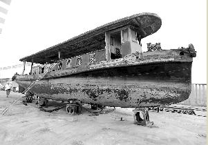

昨天,现代快报记者来到江苏仪征苏港造船厂,一眼就看到了那艘锈迹斑斑的船。
这艘船的船体已经相当破旧,甲板以下是铆钉拼接而成。在船上,日本造船专家高崎正之仔细地查看着每一个物件,“船头方向舵和船尾转向舵、螺旋桨、烟囱、缆柱、拖船挂钩……这些都能肯定是日本设计的。”他说,有的可能因为某些原因,改造过了,比如引擎。
在进行认真、翔实地比对后,高崎正之表示,用铆钉制造船体,可以确定是日本在上世纪30年代至40年代的设计制造技术,中国那时没有这种技术;其次,船头方向舵和船尾转向舵的设计,也是日本当时造船所惯用的,“日本战后惯用的一种防倾覆的稳定部件,没有出现在这艘船上,据此推断该船只是日本战败前所造。”
高崎正之还提到一个细节,就是船上有一个拖船挂钩,上面设计有个小螺帽,这在中国造船设计中也是没有的,“这个螺帽不是装饰用的,缆绳可以穿过固定用。”
“虽然此后该船只经过了中国民用改装,但是我曾经见过这种小炮艇的设计图,可以推断是日本战败前所造的河用小炮艇。”高崎正之说。
侵华日军南京大屠杀遇难同胞纪念馆馆长朱成山介绍,文物考证是非常严肃的过程,他多次带领有关人员现场考证,并与日本造船工程师广政清纯进行过交流和探讨,昨天又特地邀请了日本造船专家高崎正之到现场考证,最终才确定了这艘船的来历。

这艘船是怎么来到仪征的?苏港造船有限公司董事长濮锦道说,他对此做过了解,1949年,这艘船被移交给江苏省交通局(即现在的江苏省交通运输厅),然后被安排到学校作为教练船使用,“当时的产权属于南京江海航运公司,作为教练船号,命名为‘教练一号’,为国家培养出了大量船长级的船员。”
1972年左右,仪征建造了江海船舶修造有限公司,这艘船从南京三汊河迁移到仪征厂区内作为港口作业船来使用,“我们厂里的老工人都知道这船是抗战期间从日军手上缴获的,但一直无法验证。”
2008年4月,濮锦道的造船厂邀请了很多日本造船专家,“没想到,他们看到这艘船后很惊讶,说无论是工艺还是建造水平,都能判定是日本二战期间用的河用小炮艇。”

现代快报记者了解到,这艘小炮艇长17.4米、宽4.2米、高3.9米,重约30吨,体型很“迷你”。
