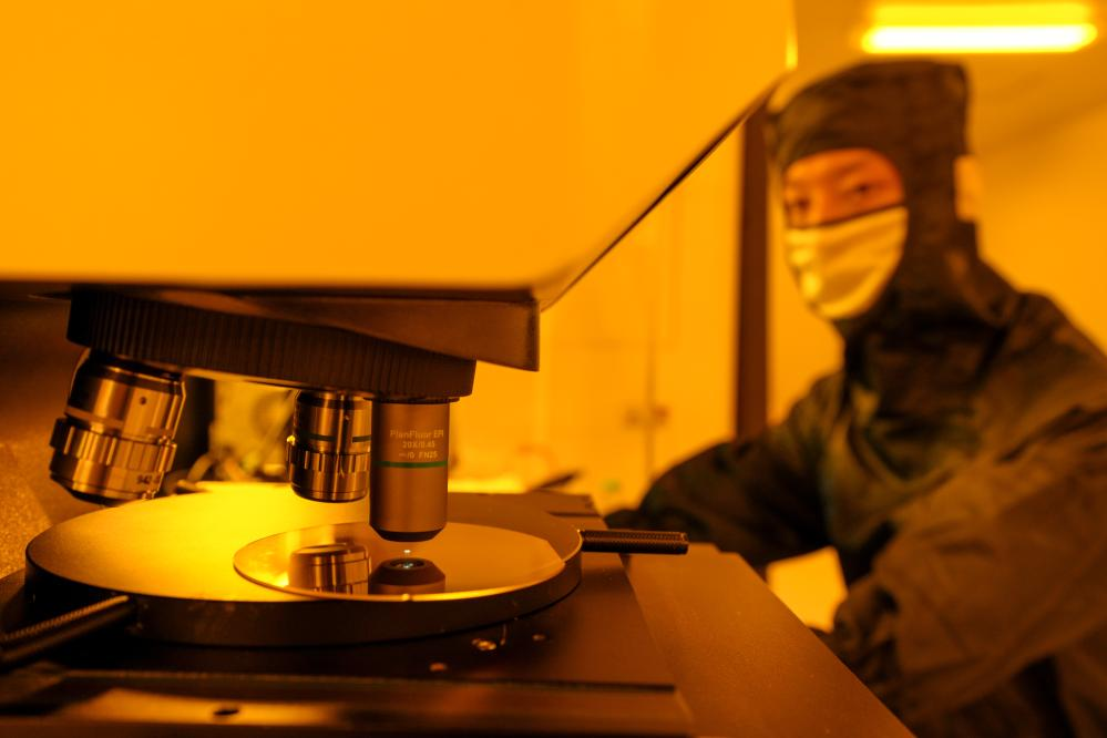

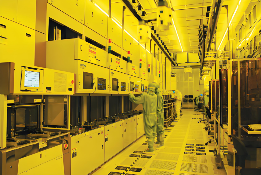

最近这个县城又干了一件听起来不太对劲的事:他们开始用光刻机加工镜片了。就是做芯片用的那种光刻机。车间里全是黄光照明,涂着光刻胶,加工精度0.1微米,1500度近视镜片的厚度被压到了2毫米。

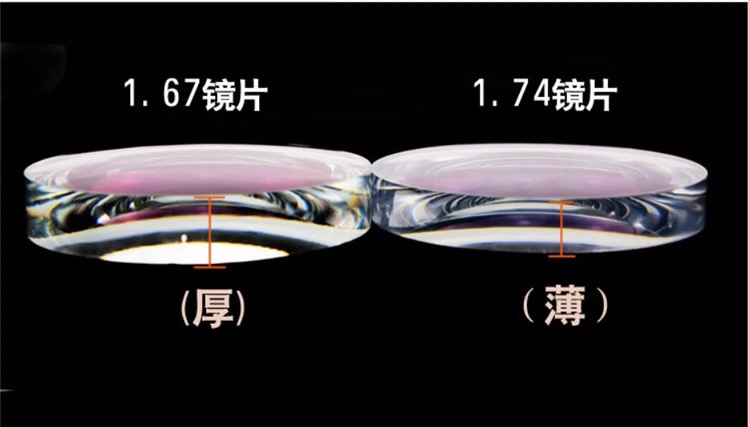

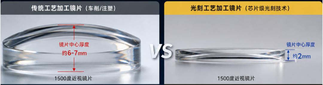

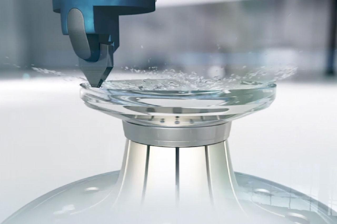

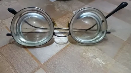

传统做镜片,不管注塑还是车削,本质都是在一块材料上削出一个弧面,靠弧面的弯曲程度来折射光线。度数越高,弧面就要削得越陡,镜片就越厚。高度近视的镜片中心动不动五六毫米,戴在脸上像两个瓶底,一大块材料削完,七成都变成了废料。这条路走了几十年,物理极限摆在那里:只要还是靠削弯材料来折射光,厚度就降不下去。

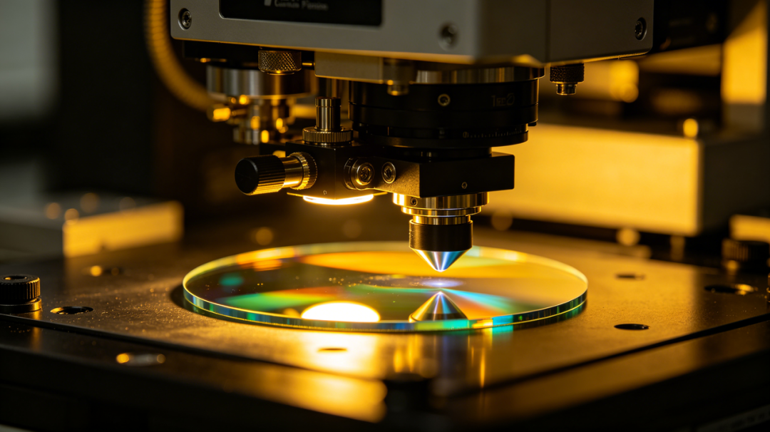

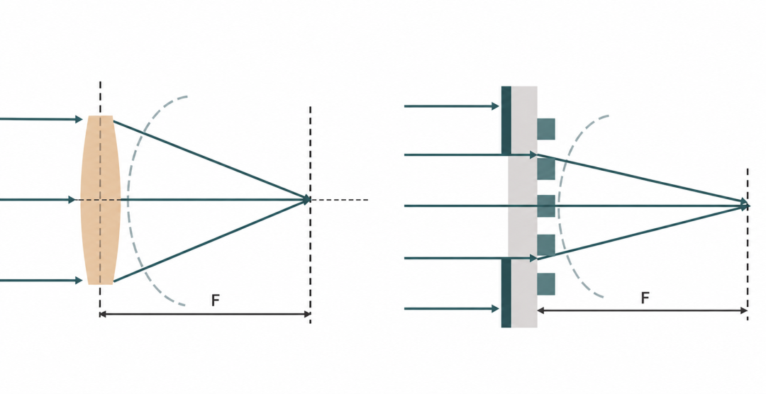

光刻是完全不同的思路。它不削弧面,而是在一个相对平整的表面上,用半导体工艺刻出密密麻麻的纳米级小柱子,每个小柱子只有头发丝的千分之一那么细。光穿过这些小柱子的时候会被减速,不同高度、不同粗细的柱子减速的程度不一样。精心排列这些柱子,就能让穿过不同位置的光波各自快慢不同,快慢一配合,光的方向就被重新控制了。效果等同于传统弧面折射,但不需要把材料削弯削厚。所以1500度也能压到2毫米,材料利用率做到95%。

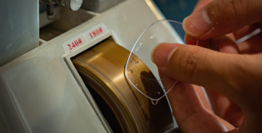

那时候,丹阳下面一个叫司徒镇的地方,一群年轻人跑去上海、苏州的国营眼镜厂当学徒,学会了手工磨制玻璃镜片的手艺。学成之后回到老家,凑了几间房、十几号人,办起了社队企业。设备简陋得很,质量全凭两只眼睛把关。打磨一个镜片要花好几个小时,抛光粉遇水变色,手上脸上全被染得通红。丹阳眼镜行业的老人们提起那段日子,有个说法一直流传到今天:磨片工人个个都是"红脸关公"。

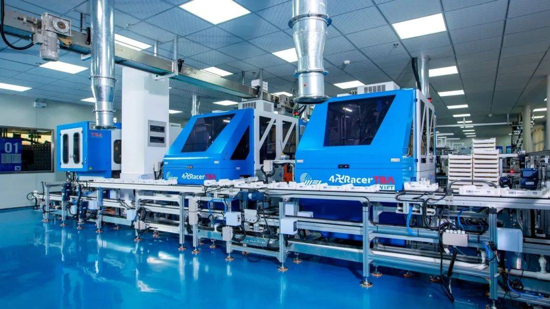

接下来的二十多年,这个县城里的企业一直在往上走。有企业自研了1.71折射率的镜片材料,折射率越高意味着同样度数的镜片可以做得越薄,而1.71这个数字此前一直被国外垄断。近视防控成了全社会的刚需,于是出现了一种叫"离焦镜片"的东西,简单说就是镜片中间矫正视力,周围一圈做了特殊的光学设计,能减缓近视加深的速度。光致变色镜片也来了,在室内是透明的,走到太阳底下自动变成墨镜。AI质检系统上了产线,定制化镜片加工从按周计算压缩到按天计算。

然后就出现了一件有意思的事。2024年底,有一家企业在丹阳注册成立,它带过来的不是新型镜片材料,也不是更快的注塑产线,是一整套半导体光刻设备。黄光车间、光刻胶、纳米级蚀刻,这些原本只在芯片新闻里才看到的东西,被搬进了镜片工厂。

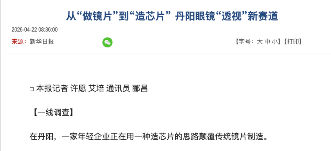

据新华日报报道,这家企业在镜片表面蚀刻出蜂窝状的纳米微结构,加工精度做到了0.1微米,比传统工艺提升了50倍。1500度的近视镜片,中心厚度只有2毫米,大约是传统产品的三分之一。材料利用率从不到30%拉到了95%。高度近视的朋友以前买眼镜最怕的不是度数,是镜片厚到像鱼缸底,现在2毫米,几乎跟正常人的镜片一样薄。

在学术界,用纳米结构控制光线这件事有个更正式的名字,叫超透镜,或者叫超表面光学。引子里讲过,传统透镜靠的是把材料削弯,让光穿过不同厚度的玻璃被减速得不一样,从而拐弯聚焦。你手机背面凸出来那一坨摄像头模组,里面其实就是好几片弯曲的玻璃叠在一起,所以镜头永远是鼓出来的。
超透镜换了个做法。它在一片比纸还薄的平面上,竖起成千上万根纳米级的小柱子。每根柱子的高度、粗细、间距都经过精确计算。光穿过不同的柱子时,被减速的程度就不一样,效果和弯曲玻璃完全相同,让光聚焦、偏转、成像,但整个"透镜"只有一层薄膜的厚度,如果这项技术成熟,手机摄像头那坨凸起有一天可能会彻底消失。

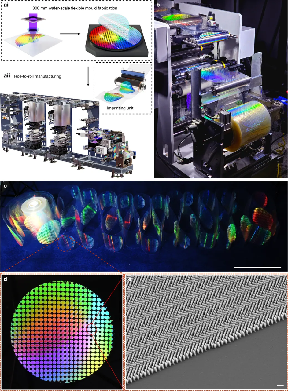

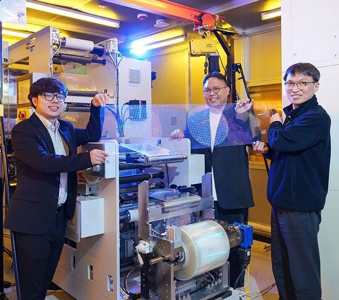

2026年6月,韩国成均馆大学和浦项科技大学的团队在Nature上给出了一个解法。他们开发了一套卷对卷纳米压印系统,说白了就三步:先用光刻在一片12英寸的硅片上刻出母模,上面密密麻麻排了450个超透镜单元;然后把这个母模当印章,用紫外压印技术把纳米结构复制到一种叫PET的柔性薄膜上;最后把薄膜装到一台类似印报纸的卷对卷机器上,一卷一卷地连续压印,275毫米宽、200米长的薄膜上全是超透镜。一次压印只要1.5秒,产能比传统方法提升了两个数量级。从实验室概念到能像印报纸一样批量印出来,这条路走了整整十年。
