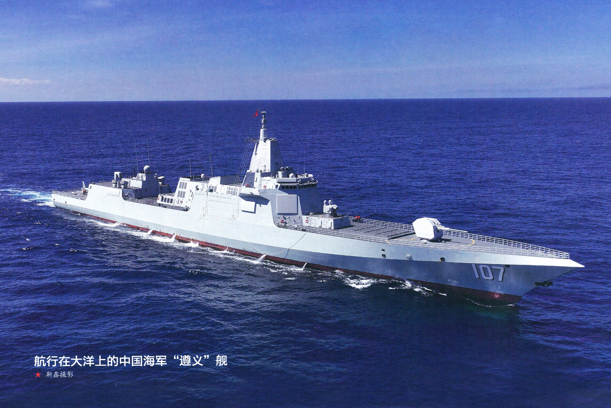

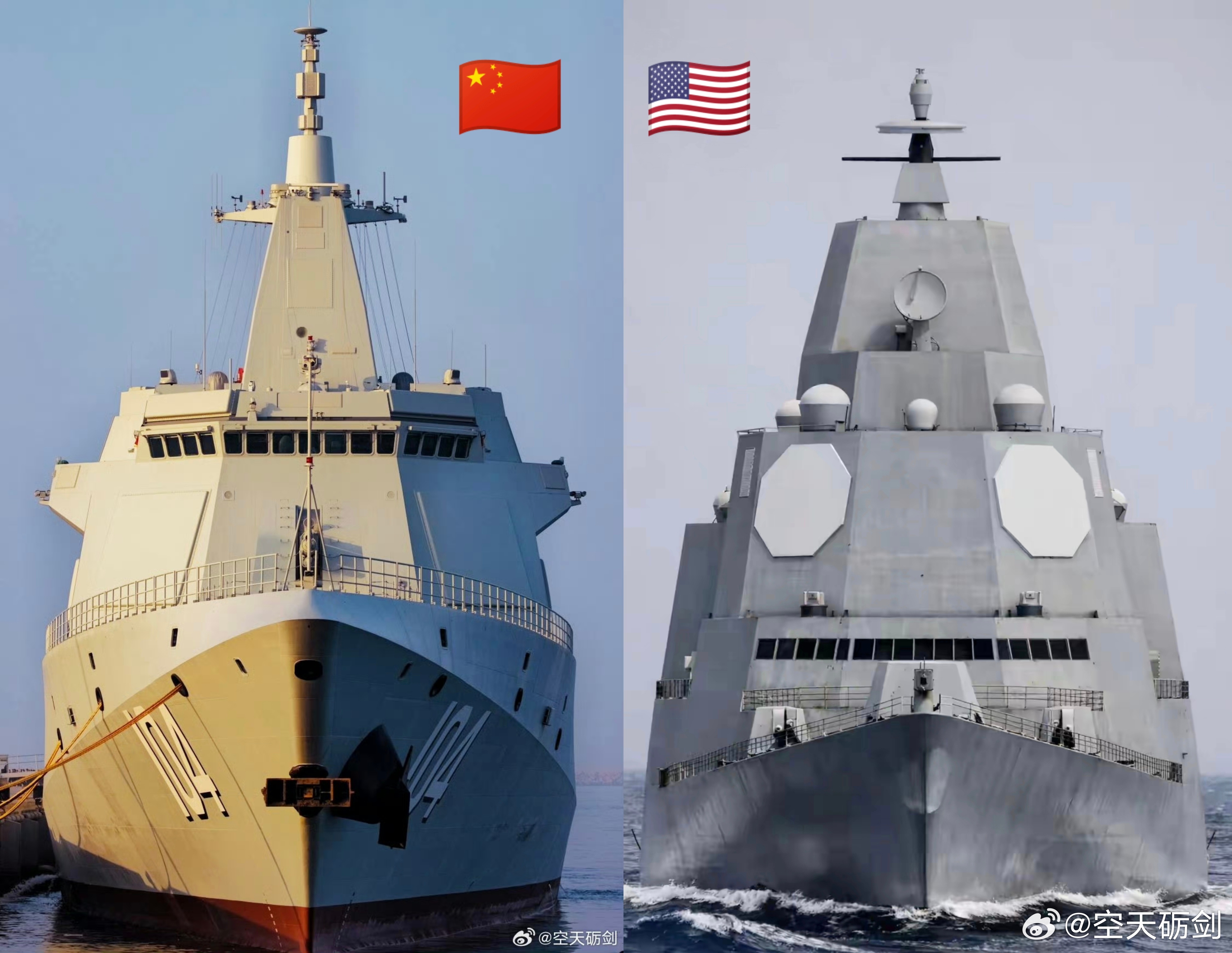

特朗普级的舰岛建筑设计值得借鉴:把盾顶到舰桥上方去,然后盾下方放1130近防炮,这样两个好处:1)提升4面盾对水天线探测的距离;2)64单元垂发井后面不再需要一个单独岛台给1130
zhanrk 发表于 2025-12-31 11:06 | 只看该作者 回帖奖励 |倒序浏览 |阅读模式
无论是055还是052D的1130近防炮岛台为了射界都往前延伸了一大截,很浪费空间。这样调整之后,可以把整个舰体的舰岛往前挪,从而可以极大提升直升机甲板的长度。咱们国家的军舰一大缺点就是直升机甲板的长度很有限,增大了直升机起降作业的难度。
特朗普级的舰岛建筑设计值得借鉴:把盾顶到舰桥上方去,然后盾下方放1130近防炮,这样两个好处:1)提升4面盾对水天线探测的距离;2)64单元垂发井后面不再需要一个单独岛台给1130 <387字> (zhanrk) 2025-12-31 11:06
盾很重的,顶上去得船大。特朗普级据说3-4W吨,所以它可以。1W多吨的不一定可以 <74字> (redlavi) 2025-12-31 11:11
根子是我们国家的军舰长宽比都比老美的大,博客是8左右,我们基本上都9了。还是动力不行 <0字> (zhanrk) 2025-12-31 13:42
这跟动力有啥关系?055的4台GT25000有13.6万马力还不够大?朱母都才10.7万马力 <73字> (LantianYY) 2025-12-31 13:46
重心太高,适航性太差,现在但凡能顶头上的都是小盾 <48字> (vincen) 2025-12-31 13:48
所以要加宽舰体 <0字> (zhanrk) 2025-12-31 13:51
南棒的KDX-IIA就是近防拉姆放舰桥上,雷达再放桅杆顶,长154.4米宽16.9米长宽比9.14超过052D <86字> (LantianYY) 2025-12-31 13:52
哦记错了,KDX-IIA舰桥上没近防,是KDX-1和KDX-2有,这两个长宽比都超过9 <68字> (LantianYY) 2025-12-31 13:54
小火车的长宽比还是比伯克级大的。我估计是4台燃机 如果再加大舰宽,阻力会更大,航程和续航力会进一步下降 <0字> (zhanrk) 2025-12-31 13:56
七省级护卫舰是舰桥顶上顶着近防炮和雷达的,不过它航速才28节长宽比小 <66字> (LantianYY) 2025-12-31 14:06
阻力是按水线长宽比算的,水下部分尺寸才决定水阻力。055水线长宽比约8.5,略高于鬼子摩耶级8.3。而且要考虑到055是唯一能达到33节航速的 <128字> (LantianYY) 2025-12-31 14:31
APAR是X波段的,体积和重量轻,放高一点儿没事儿。。远程雷达用的是L波段的SMART和它配合使用。。 <0字> (gfeng) 2025-12-31 14:32
055的水线舰宽要是能提到20.5米或者21米就完美了 <0字> (zhanrk) 2025-12-31 15:02
这些都是X波段小盾,S波段大盾如果能像特朗普级那样架得高点还是很不错的 <0字> (zhanrk) 2025-12-31 15:03
另外给055/052D这些主力作战舰配置3部1130近防炮还是很有必要的,可以采用前1后2,或者前2后1的布局。 <164字> (zhanrk) 2025-12-31 15:09
