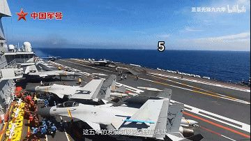

可以看光是我们的山东舰上次全甲板出击的视频,其舰载机的舰面定位和舰面转运路线极其复杂,如果为了燃气轮机就增加舰岛的长度和面积,还要设置双舰岛,只会降低航空母舰的航空作业能力,得到的那点燃气轮机的优势,比如体积小,比如加减速性能好,完全不值一提,一艘航母嘛,最关键指标还是它的航空作业能力。
