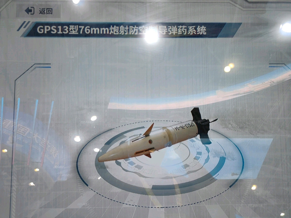

作者: atchan2003    时间: 2026-10-12 02:56
标题: 啥制导方式啊?半主动雷达制导?

作者: 木枪    时间: 2026-10-12 10:24
标题: 作为要地或者伴随防空补盲....主要是针对低价值目标,35炮够不到的....
我猜的哈....以俄制AK‑176(76.2mm)舰炮对空参数来看(配套MR‑123火控)
AK‑176是辅助防空火炮,不是专职防空炮,主要拦截低空飞机、反舰导弹,不适合高空高速目标。
1. 对空最大射程(炮弹自毁极限):11.6 km,这个是炮弹引信自毁距离,不是实战有效拦截半径。
    实战有效防空半径:约 4~6 km**(火控、提前量、散布限制,对反舰导弹一般取4km内)。
2. 可打击目标高度
    - 理论最大射高:12 km(弹道顶点极限,几乎无实战意义)
    - 实战有效射高:≤7000 m;对反舰导弹主要作战高度是低空、掠海(几十米~几百米)
3. 目标速度(决定于MR‑123跟踪能力)
    俄原版TTX没有写固定“极限目标速度”,是**火控跟踪角速度决定上限:
    - 炮架:高低最大跟踪速度 30 °/s;方位 35 °/s
    - MR‑123火控系统典型指标:稳定跟踪目标最高约 600–700 m/s(亚音速导弹、低速战机没问题;超音速目标很难稳定拦截,仅应急)
    - 演习验证:可模拟拦截“鱼叉”级亚音速反舰导弹(~250–300 m/s),单发导弹耗弹约25发
AK‑176定位是多用途舰炮,近程防空属于辅助补盲手段,主力防空远的仍然靠舰空导弹,近的靠近防炮;面对超音速目标,只能有当无。
作者: 木枪    时间: 2026-10-12 10:28
标题: 同问.....还有几个疑问....
1. 这玩意靠炮打出初速,那个速度不够啊....自己带不带个小火箭发动机,不然末端咋办?
2. 就是引信是啥?没看到无线电天线或者激光的窗口啊....
3. 这东西作为防控蛋....不像打地面固定目标和小速度移动目标的....这得要有一定的机动能力啊.....就算是打直升机,那个速度也比骑车快而且还是三维运动....除非打埋伏....

标题: 看制导蛋尾翼前的部分应该是火箭发动机吧
作者: wyczmj    时间: 2026-10-12 11:28

作者: redlavi    时间: 2026-10-12 12:50
标题: 舰炮保护军舰,是一个非常集中的区域。陆炮这种可能松散一点,要求也就不一样了。多几个协同持续能力也可以的。
作者: gfeng    时间: 2026-10-12 13:07
标题: 制导弹药。。是炮弹。。估计是毫米波雷达。。可主动可被动,看频率的选择了。。

作者: 木枪    时间: 2026-10-12 15:16
标题: 本穷看着也像....
前面整流罩里是雷达信号接收+雷达引信,再后面是控制部分,再后面是战斗部.....尾端的折叠弹翼弹开后慢速旋转保持单体稳定.....
这蛋我猜,可能是炮打出去到最高点然后火箭发动机点火....靠前面单翼舵面来控制姿态进行机动.....

作者: 担架兵    时间: 2026-10-12 15:32
标题: 1.初速的问题不大,一般精确制导炮弹的性价比就体现在精简掉了发动机,如果还要带加速发动机的话性价比就太低了、还不如直接用火箭巢发射制导火箭弹呢。2.引信的事不好说,理论上所有的引信都可以往上加,甚至用无线指令遥控起爆都可以。3.精确制导炮弹
的机动能力其实不咋滴,只能对弹道进行很小幅度的修正,所以舰炮的持续跟瞄开火过程是仍然存在的,不过这已经够用了,这点误差的修正正好就是精确制导炮弹的舒适区。
作者: 鹰眼76    时间: 2026-10-12 15:33
标题: 最多20-30公里射程,无线电指令就行,便宜精度也够
