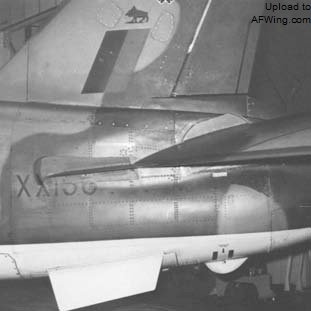

  1986年3月14日,边条安装在一架“鹰”式教练机上进行了首次飞行。后续试飞表明这个小玩意彻底解决了“鬼怪俯冲”问题,试飞员在失速试飞中让飞机进入-10度俯冲,然后猛烈拉杆,平尾响应变得立竿见影。由于边条脱体涡降低了机翼下洗气流的流过平尾时的等效迎角,所以并未发生平尾失速。在各种速度和各种俯冲角度的试飞中,安装了边条的“鹰”式教练机都能立即改出俯冲。
安装边条进行测试“鹰”式教练机

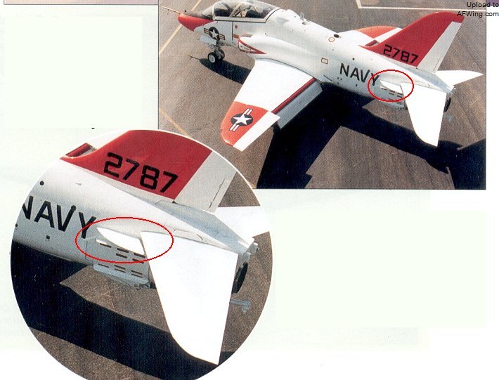

  公司把这个发明称为“尾翼式鸭翼叶片”(Tailplane Canard Vane),缩写TCV。而热衷于玩浮夸首字母缩写的美国人则把它叫做“蓝精灵(SMURF)”,也就是“侧装单元式根部边条”的缩写,然后他们很高兴地把巴里·皮格勒姆称为“蓝精灵的爸爸”。
  1988年3月16日,第一架安装了“蓝精灵”的T-45A预生产型BuNo 162787在麦道公司加州长滩工厂下线,一个月后进行了首飞。该机彻底摆脱了“鬼怪俯冲”一直服役到今天,并仍将继续服役许多年。

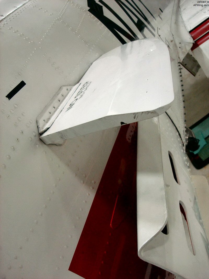

“蓝精灵”固定边条

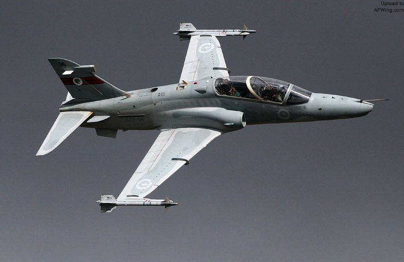

  由于英国航宇为“鹰”100/200设计了全新的“战斗翼”机翼,加长了翼展,增加了翼面积,翼尖可安装“响尾蛇”导弹滑轨,襟翼面积也有所增加并可作为机动襟翼使用,所以也在该机上使用了“蓝精灵”以避免出现“鬼怪俯冲”问题。如今,“蓝精灵”已经成为T-45“苍鹰”和第二代“鹰”式教练机的标准配备。
安装“蓝精灵”的澳大利亚“鹰”127
