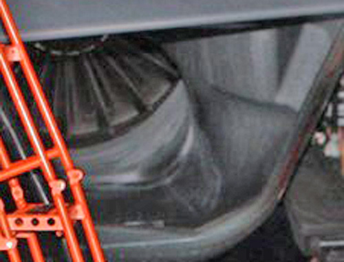

把细节放大后,可以看到,导流片和发动机正面似乎有一点距离,支持 T-50 采用雷达屏障的分析
  事实上,从已经流传出来的 T-50 进气道图片来看,发动机的正面似乎有导流片结构。有意思的是,导流片之间的间隙很大,或许这也是可动结构,可以针对不同飞行和战术状态对进气流场最优化。问题是雷达屏障遮挡得越严实,隐身效果越好,但进气损失也越大,将要求增加进气道截面积和发动机推力,以补偿进气损失,T-50 作为一架新设计的战斗机,依然采用这样亡羊补牢的进气道隐身设计,使人对俄罗斯对第五代战斗机隐身性能产生疑问。
